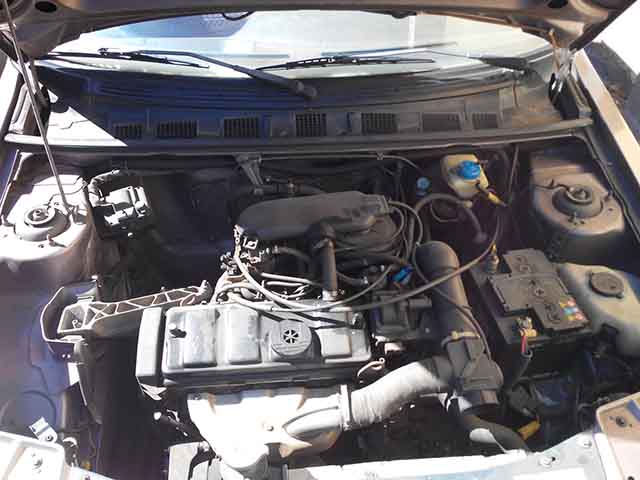

Voici le moteur de ma 309 gl profil elle affiche 128000 km et toute d'origine il me semble que c'est le moteur simca merci de vos avis...un petit souci avec la boite de vitesse la seconde qui a tendance à grincer....cependant rien de méchant d'ici peu tout sera rectifier et l'embrayage en même temps.pour la transmission je sais tjr pas si elle est a chaîne donc le temps de savoir...donner moi vos avis suis preneur merci d'avance .

Non, ça c'est un TU, donc courroie de distribution à faire tout les 5 ans ou 50000km.

C'est un TU1, moteur Peugeot, il devrait avoir une cylindrée de 1100 cm3.
C'est effectivement une courroie de distribution et pas une chaîne.
Pour la boîte il existe des produits additifs à l'huile de boîte qui permettent de minimiser le problème sans devoir tout démonter. Une vidange de boîte peut aussi aider si l'huile a veillit.
Avis aux connaisseurs c'est quoi le truc à gauche à côté de la barre de maintien du capot?

Bonne vidange de boite et ça repart. Vérifier que les joints de spi soit en état sinon ça vaut la peine de les changer à cette occasion en sortant les cardans (à changer à l'occasion si fatigués d'ailleurs ^^).
La boite MA peut avoir le soucis d'avoir des roulements bruyants avec l'usure mais ça ne s'entend qu'en roulant et pas au changement de vitesses
