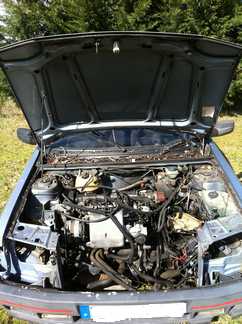

voila quelques photo

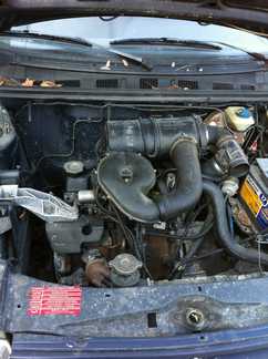

le v12 de la gl
essai canon 080.jpg (24.61 Kio) Vu 5417 fois

la gti avant demontage
essai canon 083.jpg (28.56 Kio) Vu 5416 fois

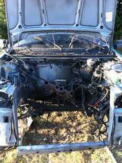

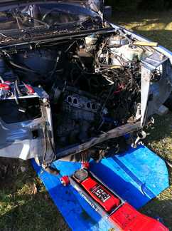

aller par ce beau temps je me met au demontage en plus j'avais pas tous mes outils et surtout pas de bikette lol
essai canon 085.jpg (28.16 Kio) Vu 5425 fois

Message par malikflex » 08 mars 2011, 23:15
voila apres deux petites heures
j'ai fait disparaitre le moulin
essai canon 087.jpg (28.05 Kio) Vu 5425 fois
