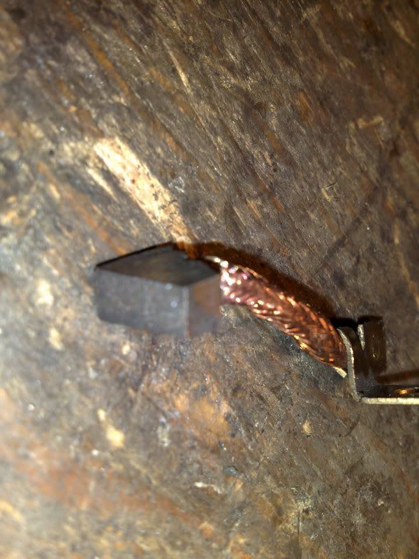

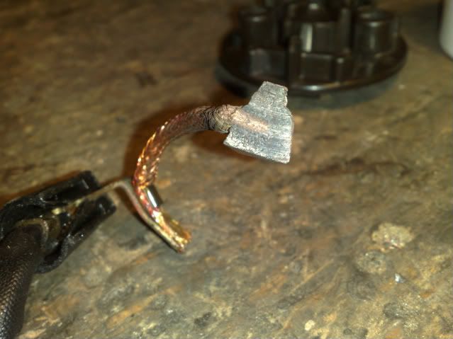

bon ben le démarreur est nickel de chez nickel sauf...
les charbon ^^
y en a même il qui est cassé
toujours partante ces 309 vu la gueule qu'ils ont lol
voici le tuto pour m'aider rapidement ^^
http://www.forum-auto.com/pole-techniqu ... 471520.htm
a savoir que mon démarreur est vraiment clean sale mais pas usé
donc demain je l'ouvre intégralement pour lui faire une cure de jouvence
et lundi mon pere commende les balais et mardi ils devraient etre la et sa devrais couter un peut plus de 20€
je pense que son usure est a cause de l'ancien proprio qui devait vachement faire des courts trajets je vois que ça moi!
la dernière fois ou il a démarré c'était au village a 1km de chez moi et il fesait plus rien et après avoir insisté et tapoté avec une clé sur le démarreur il a fini par lancer le moteur très laborieusement, je devais aller en ville ben j'ai été sage et je suis rentré chez moi.
franchement gentille cette Chelsye de prévenir la panne avent de tomber en rade lol ^^

alors le démarreur a été décortiqué, nettoyé, graissé la ou il faut et remonté, il manque plus que les balais et je le remonte sur titine
Re: [Daemon] Peugeot 309 GR "Chelsye" Page 3
bon bah charbons changé + les bagues qui étaient fourni dans le kit (savent pas ce qu'ils vendent chez l'OAP)
y avais pas mal de jeu comparé aux neufs mais une fois monté sa tourne comme un charme, nerveux et silencieux ^^

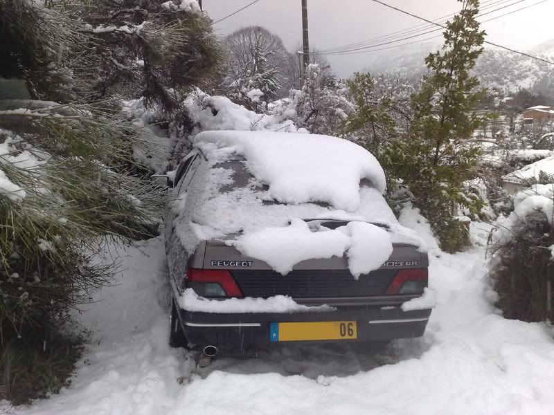

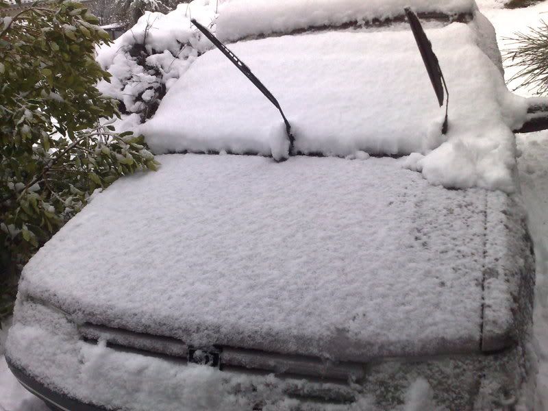

voici Chelsye en mode se pelle vraiment les couilles...
malgré tout elle démarre pas trop mal (plus de starter ^^)
et hier c'était mon baptême de la neige a son volant avec une paire de chaines et prendre son temps en éteint doux sur les freins sa passe tout seul
j'ai mis les anciennes roues AR en 13 a l'avent pour pouvoir mettre mes chaines et c nickel et d'ailleurs sans chênes c pas si mal non plus ^^
pas de petite chaleur je me suis contenté sur les effets de glisse a détecter et pas la planter ^^

la vache ,il neige cher toi!et malgrer tout ,elle démare quand meme ,c'est vraiment du solide
,par contre fait gaffe a pas glisser ,ca serait dommage de l'abimer
je viens de faire un passage y a 1/4 d'heure au dessus de chez moi, il y a que des traces de gros 4x4 et moi je suis passé avec les chaines tout doucement et même au début y en a une qui c'était défaite xD
juste pour dire que ça grimpe aux murs ces 309 basiques
