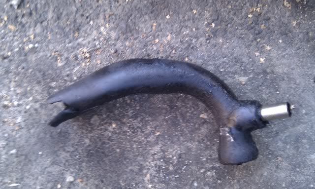

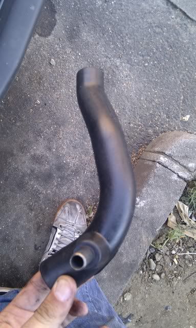

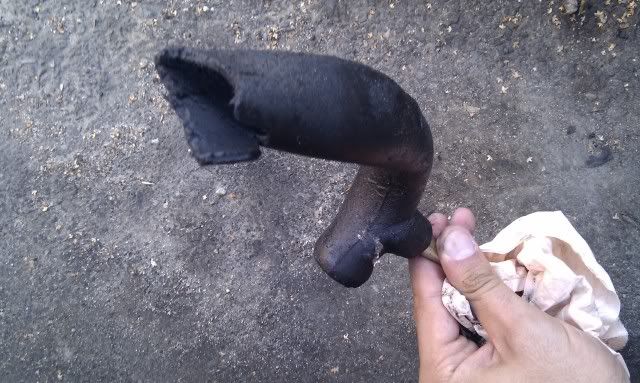

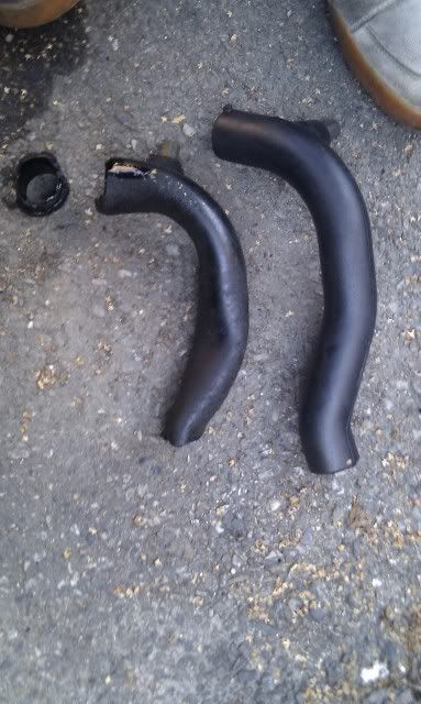

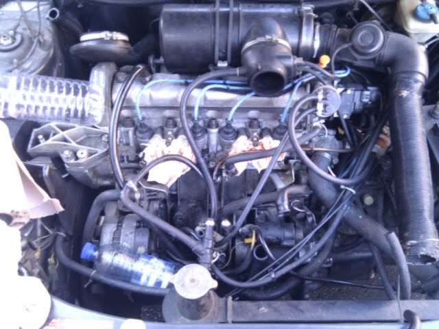

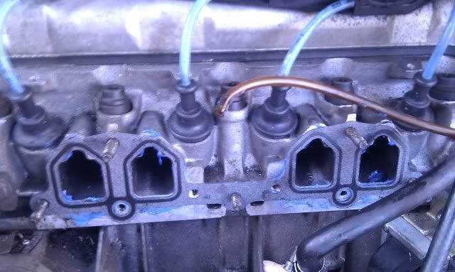

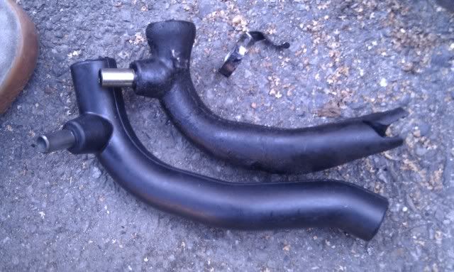

Quelques photos quand même durant les travaux. J'ai changé le joint de la pipe d'admission et la durite d'huile qui va au carter..elle était trés fatiguée..heureusement qu'il n'y a pas de pression là bas !
photos !
Comparatif !!
photos !
Comparatif !!
Re: [jojoe31] 309 SX 1990 alias Christine : En destruction !
J'appelle ca de l'inconscience de rouler avec une durite comme ca !!
