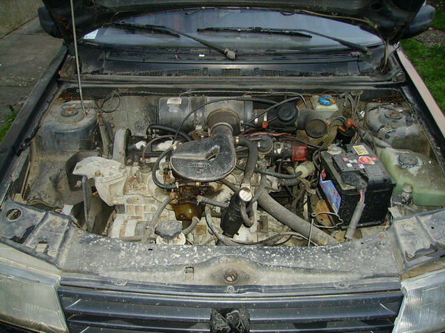

bien le bonjour à toute la troupe ,
voici une petite description partielle d'une 309 XR qui passe actuellement entre les mains de votre très honoré serviteur du soir pour une petite inspection poussée de la partie avant.
nous avons donc ce modèle 1.6 essence de type 10CB12 avec un bon 186.000 km au compteur et pas mal de fuites et de traces douteuses dans tout le compartiment moteur.
détestant particulièrement œuvrer dans cet environnement grassement négligé , j'ai pris la décision immédiate et sans appel de dresser la bestiole afin de la rendre plus respectable à l’œil et surtout sous la jupette.
l'opération consiste ,après un test routier pour apprécier à sa plus juste valeur la tenue de la prétendante , à positionner le véhicule en marche arrière dans le garage afin de pouvoir concentrer les efforts sur le bloc avant.
chose faite ( on a déjà gagné le rangement du garage !! ) il ne reste plus qu'à tout démonter :0
je vous épargne les menues bricoles de type phares/calandre/clignotants et même traverse haute vissée :super: si si j'y tiens !
nous passons directement aux étapes délicates comme ... ouvrir le capot :mdr1:
et puis ne pas perdre courage surtout dans des instants physiques.
comme il faut tout démonter pour être certain de l'état de toutes les pièces , surtout être patient avec les vis colorées en orange-rouge qui ne viennent pas avec la clé ou le tournevis , soyons généreux avec du vrai dégrippant ... ou avec la perceuse :faché:
j'ai toujours eu de la chance avec les vis à tête fraisée des disques de frein , je re-taraude toujours bien dans le filet :amen:

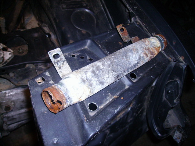

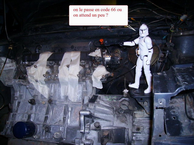

il faudra sortir le moteur et ça tombe rudement bien car la traverse basse a pris un coup sévère , la découpe va bien arranger le démonteur.
pour reposer le forçat , rien n'empêche de travailler dans le désordre et de commencer à frotter les parties sales.
pour l'inventaire complet , mieux vaut tout avoir inspecté que de laisser un doute subsister sinon on peut passer à côté de quelques tuyaux somptueusement décomposés de l'intérieur.

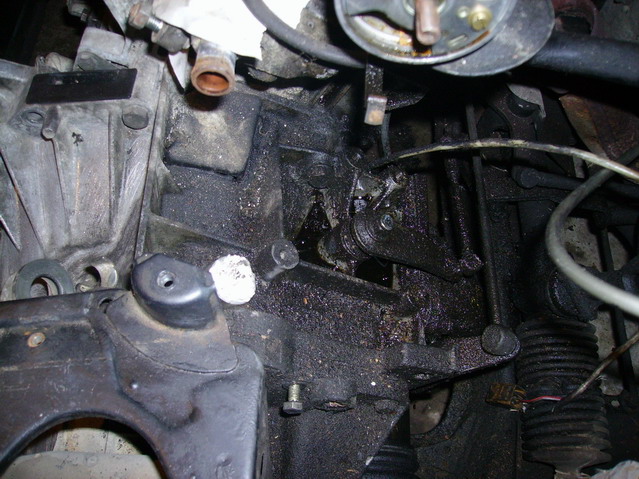

le pire est à venir , déposer la boîte et donc les cardans ( ces p'tits fumiers ! z'ont foutu du 35 ! )
j'attends la douille magique introuvable pour la suite du carnage mais il y a une chose certaine ,
:gene: c'est la panique pour les fichiers photographiques !

il arrive qu'il puisse avoir une fuite et laisse passer l'huile qui tombe sur la boîte , oui mais ... quand même !

Le tuyau métallique sur le circuit de refroidissement se fait encore en neuf chez Peugeot.

pour nettoyer l'alu encrassé , il y a différentes méthodes.
le nettoyeur haute pression , quand la voiture est en état de rouler jusqu'à un centre auto du coin , 2€ et le moteur est nickel quand celui-ci admet et supporte l'arrosage.
sur cette auto je ne m'y amuserais pas , de mémoire sur une autre 309 cela avait occasionné un court-circuit et endommagé gravement un composant électronique.
je ne me souviens plus quel modèle mais surement en injection.
Différence fondamentale , le bloc en alu est bien plus travaillé en fonderie extérieure qu'un bloc en fonte qui ne possède pas tous ces petits recoins qui retiennent les saletés , ou très peu.
je suis passé d'abord au pinceau et white spirit , puis je laisse sécher avant de reprendre pinceau à poils dures et produit vaisselle+eau dans un vieux spray à pompe.
le passage du chiffon absordant , genre vieille serviette de toilette , juste après dilution du gras collé est primordial pour éviter les coulures permanentes sur les autres parties.
quand le plus gras est décollé , tout est bon pour frotter : brosse métallique , papier de verre gros grain puis plus fin.
ma botte secrète c'est une petite lime ronde et courte ( outil spécial coins difficiles :gene: ), ce bout de lime avec manche parait inoffensif mais il a permis de décoller rapidement la crasse accumulée sur de nombreux moteurs , mais surtout de la patience car il est vrai que la surface totale est assez conséquente.
dans l'idéal , ne pas se laisser prendre par l'accumulation des traces d'huile ou d'eau et nettoyer de suite la moindre anomalie visuelle.
il est vrai que j'aurais pu faire cela quand le moteur est en dehors du compartiment , mais pour ne pas me décourager lorsque quelque chose bloque d'un côté , je passe à autre chose de plus facile ça permet de réfléchir en même temps.
une bonne moitié faite , ça permet de se motiver pour la suite car de l'autre côté...
j'avais remarqué pour la prise d'air à l'avant , la fameuse patte arrondie avec rien dedans et le coude qui s'ennuie tout seul , mais ceci n'est qu'un maigre détail compte tenu de certains autres éléments bien plus vitaux.
ça parait en état de fonctionner , de loin , mais de près c'est tout le circuit de refroidissement qui est attaqué par l'oxydation ; même les embouts de la pipe en alu sont rongés au point de ne plus être ronds :/ mais comme c'est bien caché derrière , on pourrait presque passer à côté.

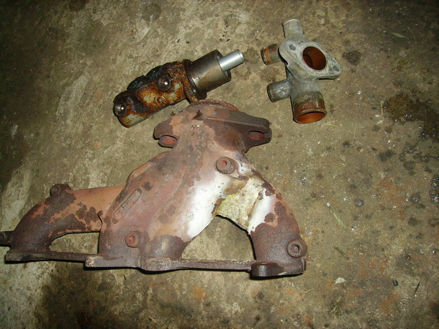

Pauvre collecteur, le ressouder ne sert à rien c'est un défaut de conception qui crée cette zone de faiblesse.

effectivement , la soudure du collecteur est litigieuse , c'est plus une brasure de fortune faite à une période bien antérieure.
mais quelle belle pièce ce collecteur renforcé , si j'osais je le demanderai en mariage ( parait-il que ça se fait 8/ ).
cette grosse tubulure creuse en fonte qui chauffe et qui rouille , je pense naturellement à un modèle autrement moins oxydant avec le temps.
le collecteur d'eau est très attaqué sur un des deux embouts , l'aspect général du bazar je le connais bien ,c'est de l'aluminium semi-décomposé en surface qui fuite et qui casse quand on ne l'attend pas , celui-ci est donc cuit.

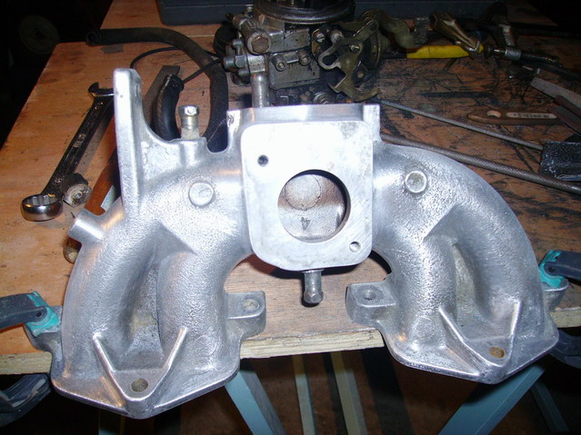

ce soir je suis sur la pipe d'admission , raccordement au plus juste des 4 ouvertures par rapport à la culasse , le joint ayant laissé de superbes repères noirâtres autour des orifices à corriger.
ça va demander quelques heures pour l'extérieur à polir , je n'en ferais pas une Rolex mais au moins que cela soit brillant.

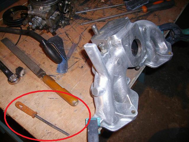

l'outil magique pour les surfaces pleines de crasse est entouré en rouge
pour obtenir une belle pipe , il faut frotter et frotter et frotter et frotter ... :nonon: :nonon:
en premier arrondir tous les angles vifs , puis reprendre les bavures de moulage non ébarbées , corriger l'état de surface général ce qui est le plus long , le tout pour finir au papier 120 lorsque toutes les aspérités sont gommées.
évidemment , il n'y a aucun passage entre les conduits à part celui du milieu :snif: .

Au fait ce collecteur d'eau en métal est en cochonium massif, une vraie plaie à souder on dirait qu'il y a du coca cola dedans. Recharger avec de la brasure alu serait sans doute possible puisque le métal du collecteur ne fondra pas, reste le prix de ces baguettes qui peut inciter à passer au plastique.
Pour le collecteur inox la corrosion est évitée mais les fissures ça dépend... les propriétaires de GTI16 en savent quelque chose.
