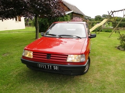

je vous présente ma 309 GE , elle est de septembre 1990 je l'ai achetée en juillet 1997 .

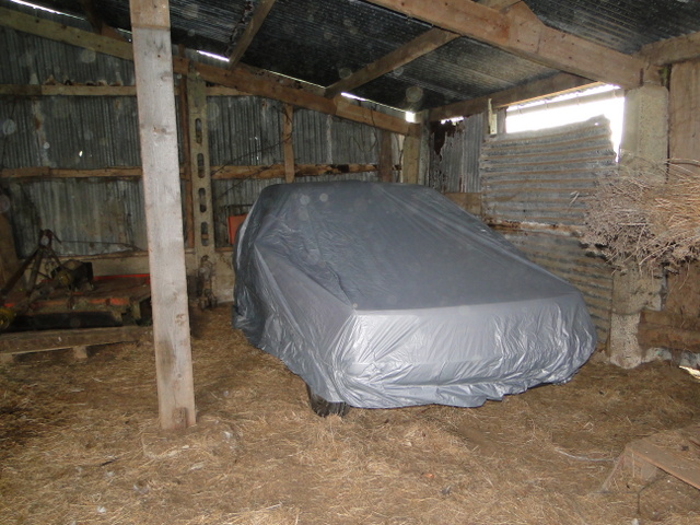

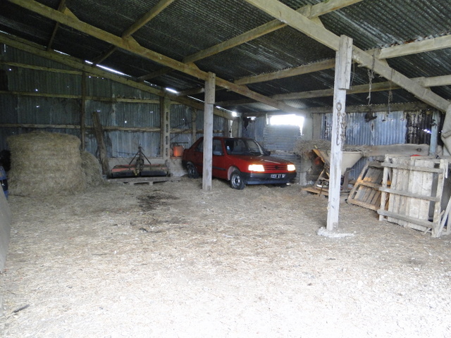

il y a un an et demi j'ai acheté une nouvelle voiture (206, avec moins d'année et de km) . mais je n'arrive pas à me séparer de ma 309 .Je l'ai donc gardé et stocké dans un hangar .
tous est d'origine peut être trop , mais quand je la vois avec ses plaques immatriculation noire et ses phares jaune je me dit que se sont des voitures que l'on verras de moins en moins sur les routes . elle ma permis de me rendre a mon travaille tous les jours et j'ai transporté toutes sorte de choses (voir photo).
hélas depuis 2 jours je n'arrive plus a la démarrer comme je le faisait auparavant :pleur4: . J'ai changé les bougies (il y a une étincelle)mais rien .
J'ai de l'essence , de la batterie . que faire ? J'ai un tous petit budget car j'ai déjà 3 véhicules à entretenir et Je ne connait rien a mécanique .est-ce que quelqu'un (docteur de 309) connaitrais la panne ?
si vous avez des suggestions je suis preneur . se n'est pas urgent mais j'aimerais savoir se qu'il lui arrive .
merci de m'avoir lu a bientôt sur le forum .
Castor ...
elle pas belle ?

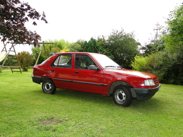

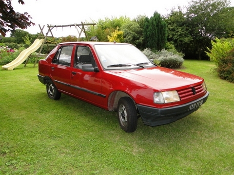

Message par castor » 28 oct. 2012, 19:13
d'autres photos
