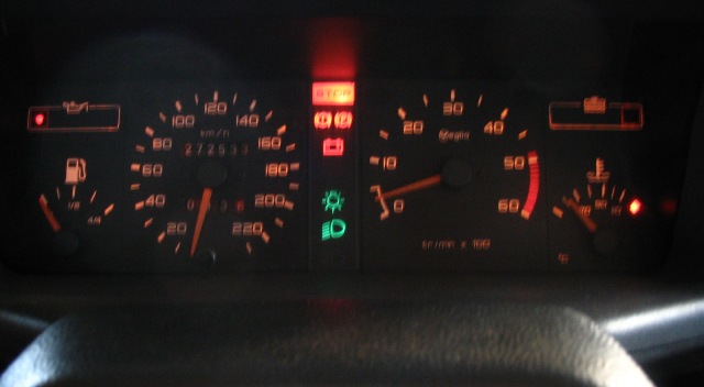

je recherche ce type de compteur pour une 309 srd peu importe le kilométrage
cordialement

Si tu ne trouve pas ton bonheur du coté des 309, tu peut regarder sur les 205, tu trouvera surement le même

Non, sauf sur une td avec ABR.
Explique ce qui déconne sur l'ancien, c'est peut-être réparable.

Uniquement la td avec abr car le bloc jaeger n'avait pas le voyant, ils ne montaient pas de blocs veglia hors GTI certainement pour une question de hiérarchie dans la gamme.

Ma GT a un bloc Veglia pourtant. A moins que ça ne soit valable que sur le diesel comme règle

C'est valable pour les 205, par rapport au compteur de base le jaeger 4 cadrans est très classe remarque.

bonjour, en faite j'ai réussis a récupérer un totaliseur que j'ai remonté dans mon bloc compteur

C'est bien ce que je pensais, j'ai eu le même problème et j'ai d'ailleurs fait un tuto. Je pense qu'avec les compteurs de BX, 405 ou 205 il y a toujours moyen de trouver la pièce qui a lâché même si le compteur se fait rare.

bonjour es que ce type de compteur a été monté sur 205 essence, car un ami qui vend le même me soutient que c'est un 205/309 essence ?

Le compte tour est différent au niveau de la zone rouge: 5000tr/min sur diesel, 6000 sur essence.
En plus, comme l'info n'est pas prise au même endroit, un compte tour d'essence ne fonctionnera pas sur une diesel, et vice-versa (il me semble, à confirmer pour ce point)

Tout à fait le compte tours n'ira pas. Par contre c'est le 4 jauges de GTI qu'on trouve sur la 205, le deux jauges veglia est spécifique à la 309 la 205 n'ayant eu que du 2 jauges Jaeger.

merci pour vos réponses, le compte tour de mon pote a la zone rouge a 7000 tr/min

7000 tours? alors c'est soit un Veglia 4 jauges de 309 GTI16 soit un Jaeger 2 jauges de 205 Rallye.
