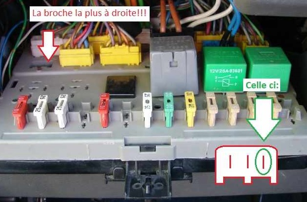

ce sont les 2 relais vert a droite ce sont des cartier a 4 broches
[EDIT] : la photo provient du forum Planet 205
Sans titre.jpg (86.62 Kio) Vu 20792 fois

Trouver le relai ne suffit pas forcément, il faut vérifier s'il y a du 12v qui arrive et s'il peut en repartir par la masse. Après avec les schémas électriques tu isole le problème petit à petit en vérifiant par exemple au niveau du fusible si le 12v arrive jusque là et s'il en repart ; rien de plus traitre qu'une prise aux cosses oxydées ou un fil coupé juste après la prise.
Sur la platine c'est très simple le fusible c'est celui le plus à droite et la prise c'est celle à deux voies tout en haut à droite: le 12v entre et sort par la prise en passant par le fusible.

il s'agirais de la platine electrique qui serais defectueuse et qui n'enverais plus de courant a la pompe.... je chercherais le tuto qui expliquait son nettoyage et puis si le probleme ne ce resout pas, j'en chercherais une sur le forum
a bientot !
By traxx......
Re: ne démarre plus
Message par Attila97 » 17 nov. 2014, 10:44
Problème connu je crois. Le connecteur de la pompe à essence se situe tout en haut à droite de la platine. Méfie toi si tu la change, ce n'est pas toute les platines qui ont les connexions présentes pour la pompe électrique.
A priori, elle se fait toujours en neuf: référence 6500.12, 202€61 TTC!!
