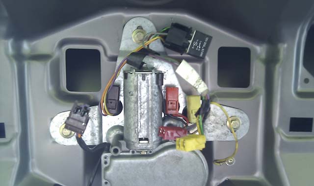

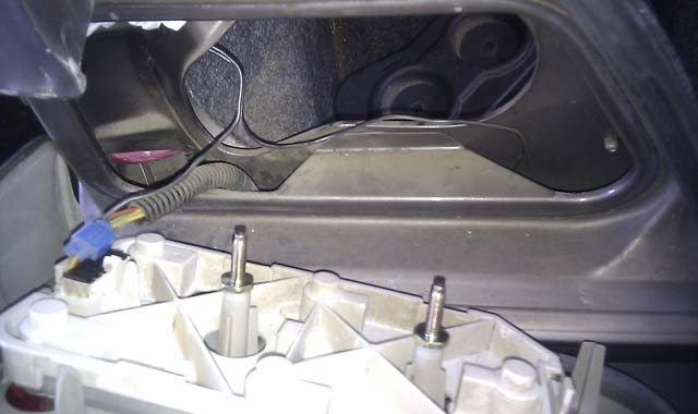

J'ai un problème sur ma 309 phase 2, que j'ai acheté il n'y a pas long temps,l'essuie glace arrière ne marche pas et la résistance de dégivrage non plus :/ .
Donc j'ai demonte le cache sur le hayon pour chercher la panne, et je me suis retrouve avec toutes les prises débranchés,
tout debrache
IMAG0158 copie.jpg (46.27 Kio) Vu 5858 fois
et je repère aussi ces fils la qui sortent du joint mais j'arrive pas savoir ou ils vont (je regarderai encore demain!)
IMAG0161 copie.jpg (32.21 Kio) Vu 5858 fois
alors je me dis (logique) j'ai plus qu'a tout rebrancher, seulement voila, une fois tout rebranche l'essuie glace marche nikel mais je vois de la fumee qui sort au niveau de charnieres et ca sent le crame :| . Je precise que sur les factures de chez peugeot j'en ai trouve une concernant une recherche de panne electrique sur le moteur de l'essuie glace arriere (apparement pas resolu... :rougefaché: ) en regardant de plus pres, les cables au prises rouge et jaune vont au moteur de l'essuie glace et le brun a la resistance de degivrage, mais rien n'a l'air casse ou en mauvais etat. :naah:
je m'y connais pas trop en electronique, est que quelqu'un aurait-il une idee d'ou ca peut venir? ou s'il y des fusible a changer, les quels? etc.
merci d'avance pour votre aide/temps!

Message par Daemon » 01 oct. 2010, 00:18
je pense que ton faisceau est naze au niveau des charnières
Re: Court circuit hayon
Message par Attila97 » 01 oct. 2010, 03:13
Ton faisceau doit être coupé au niveau des charnières, et dès que tu enclenche l'essuie glace, ça fait un court circuit.

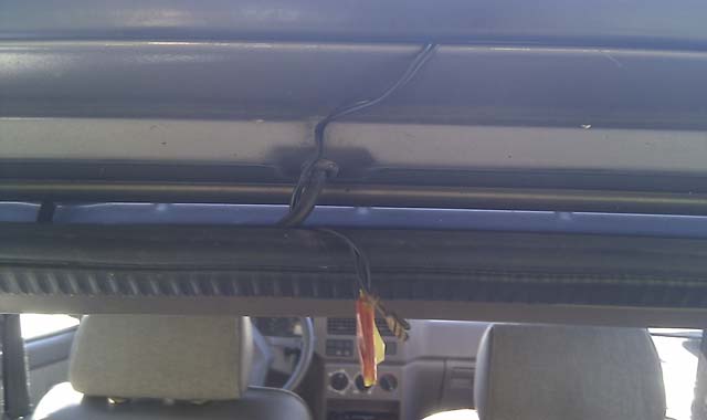

Donc j'ai tout revise encore une fois, cette fois ci avec un peu plus de patience. J'ai regarde les faisceaux qui passent par le hayon mais j'ai pas trouve de coupures ou de cables deteriores. Alors j'ai tout rebranche en me disant que j'allais peut etre faire sauter quelquechose :| , il fallait que je teste a nouveau pour essayer de trouver des pistes, mais il ne s'est rien passe! :D (enfin pas de fume ou odeur de crame) du coup l'essuie glace remarche, et la résistance aussi (a moitie car il y a des parties ou ca degivre pas :( , mais c'est mieux que rien!)
J'ai trouve ou etait relie le fils qui sort du hayon
IMAG0168 copie.jpg (45.99 Kio) Vu 5834 fois
j'imagine que c'est le cablage pour un troisieme stop, qu'en pensez vous? j'ai pas encore vu des 309 avec un troisieme stop, elles en etait equipees?
c'est une GR 1990. un cablage fais maison peut etre? :naah:
:super:

Aucune 309 n'était équipé d'origine d'un 3ème feu stop... effectivement, ça ressemble à un bricolage pour en rajouter un. je te conseille de le virer, surtout si de l'autre côté les fils sont en l'air pour éviter tout cours-jus... ;)

Ok! merci pour l'info, je vais virer tout ca! en plus j'adore la classe qu'ils ont les feu stop des phases 2, pas besoin d’attirer le regard ailleurs!
