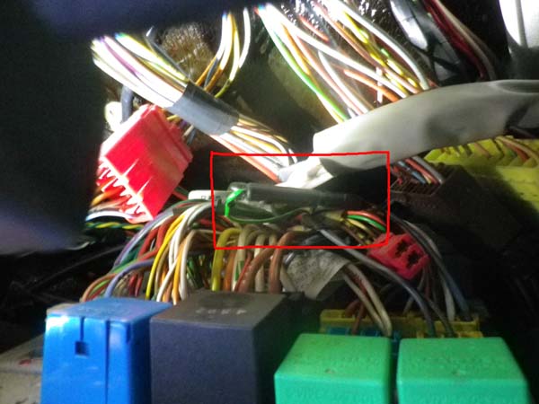

bon....en essayant de débrancher la connectique destiné a la pompe a essence sur la platine a fusible ( celle en haut a droite ) j'ai touvé une connectique ronde femelle caché sous le fourbi de fil a droite.... je me demande a quoi elle peut bien servir..
du coup je fouille a gauche et la je trouve le male lui aussi caché sous un tas de fil ...
je les connectes entre eux, met le contacte et la la pompe s'ammorce et la voiture demarre 8/
deux semaine de fouillie, de recherche avec le multimetre au -2 d'un parking mal eclairé, d'un cable qui court dans la voiture entre la batterie et la pompe tout ça pour....... une simple cose démise.... bref, j'ai les boules :-/
