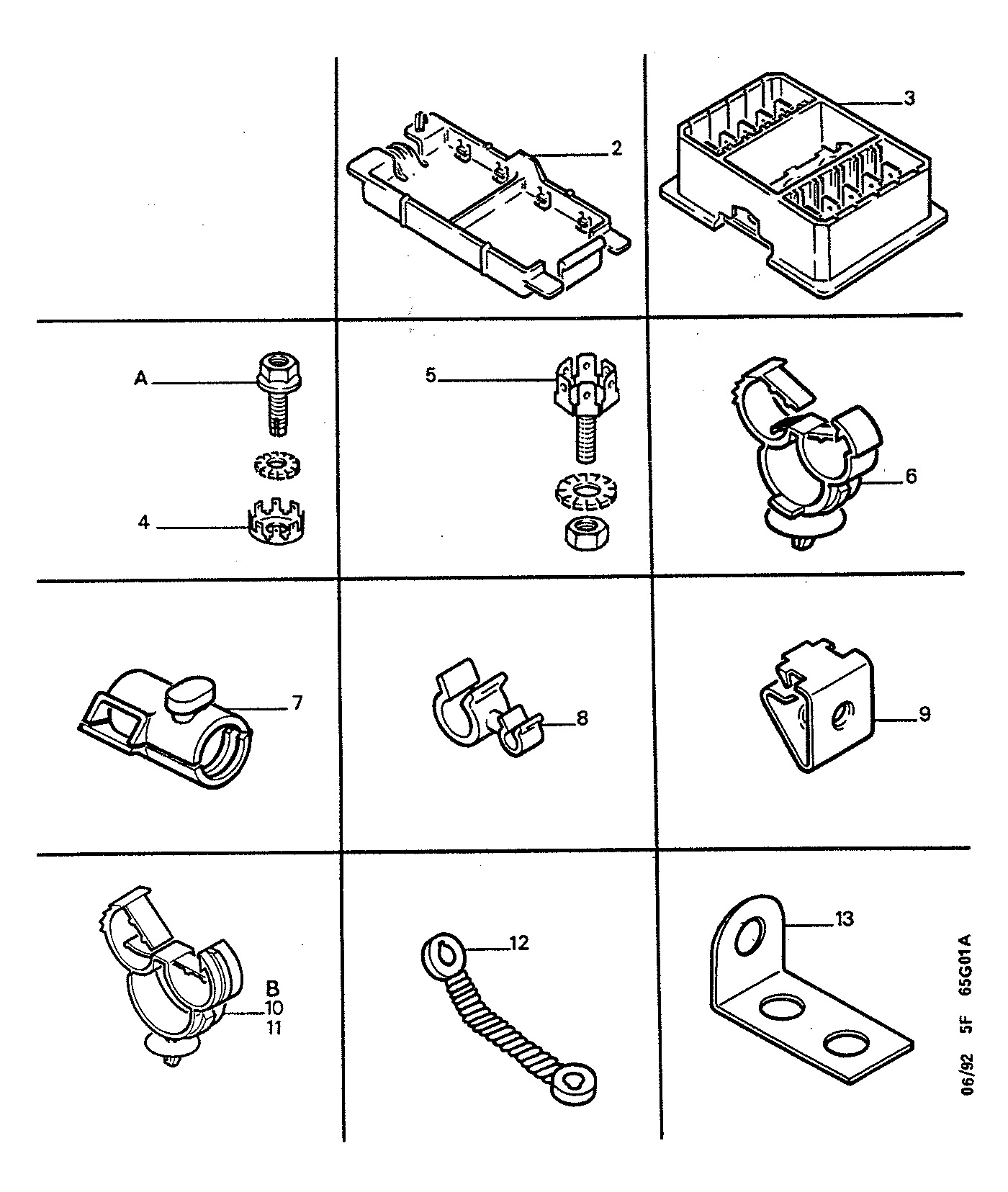

Il faut vérifier si le concentrateur de masses derrière le clignotant est bien fixé et s'il n'est pas oxydé, c'est le numéro 3 sur le dessin et il est accessible depuis le compartiment moteur:

Merci pour votre aide, je sais que quand je glisse la main derrière le clignotant et que je bouge un peu les fils il remarche, ou lorsque je tape sur le clignotant aussi, mais plus maintenant..
Sauf à de rare moments , je vérifie ça mais il me semble qu'au toucher c'est cylindrique , j'ai du mal à visualisé la pièce car l'espace est étroit et sombre .
