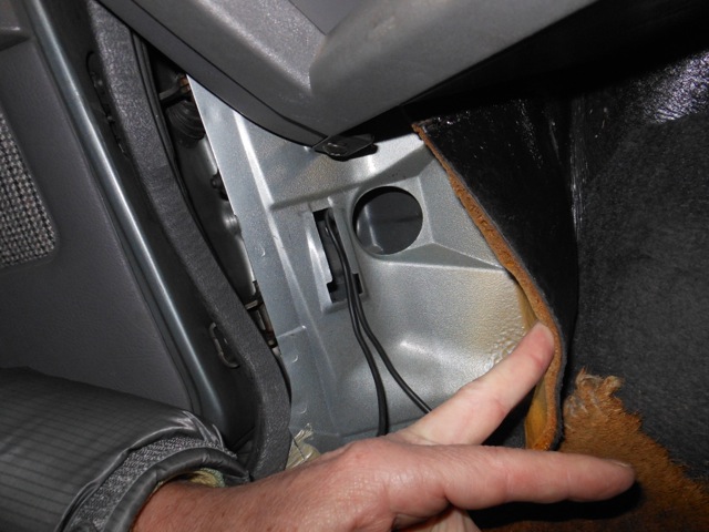

Merci pour ces explications très complètes et pour le conseil concernant d'éventuels colliers.
La partie habitacle me soucie : j'y ai passé plus d'une heure. J'ai démonté la garniture après avoir dévissé le gros bidule en plastique qui la maintient. J'ai dans la tôle une découpe en lumière en T à l'envers dans laquelle rentre par le bas la poignée en plastique et en haut à droite du T à l'envers un trou rond de 3 cm de diamètre. Il n'y a rien qui semble maintenir le câble ou la gaine et à l'intérieur ça n'est pas accessible
Ca ne correspond pas à la photo à la page 179 du livre Haynes.
Avez-vous des idées ?
D'avance merci :)
Re: cable capot moteur
Message par Attila97 » 03 févr. 2013, 20:41
Pour avoir un accès plus simple, il faut que tu démonte le vide poche sous le volant, comme ça tu aura plus facilement accès au caoutchouc de passage entre l’habitacle et le compartiment moteur.
Tu doit avoir une attache métallique sur la gaine du câble qui vient se coincer dans la tôle, au niveau du trou rond. Elle est assez chiante à mettre en place d'ailleurs (j'avais bien galéré quand j'ai changé mon câble)
Peut tu faire une photo de la tôle pour que je revois mieux comment c'est foutu?

Message par Jean-Luc » 09 févr. 2013, 16:59
Ca m'a pris un peu de temps pour la photo car je n'habite pas avec la voiture :)
Demonter l'étagère ne me parait pas facile.
La personne qui me vend la poignée me dit qu'il est possible que la gaine soit serrée avec plusieurs cables par un collier plastique et qu'en le coupant la gaine coulisse librement. Dans le sous-sol il n'y a vraiment pas assez de lumière et en ce moment pour travailler dehors, c'est très froid :mrgreen:
Message par Attila97 » 09 févr. 2013, 18:16
Il faut que tu démonte la boite à gant. C'est très simple. Tu as un écrou en plastique tout au fond, au dessus des pédales, et plusieurs vis sur la partie supérieure et elle vient toute seule.
Le câble du capot est tenu par une attache métallique dans un trou AU DESSUS du trou en forme de T. C'est pour ça que tu doit démonter la boite à gant pour y accéder.
