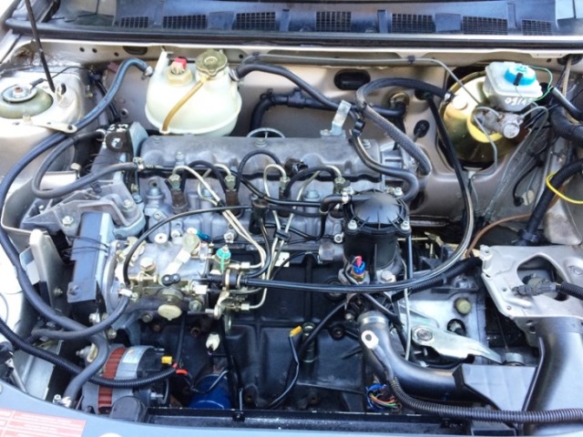

J’ai un gros souci : ma voiture à vomi ! En effet, revenant chez moi d’une soirée, j’ai eu la désagréable surprise le matin de découvrir une tache d’huile (40 cm de diam.) en dessous de la 309 ! Ouverture du capot et constatation des dégâts : plein d’huile partout sur le moteur. L’huile est ressortie par le bocal de remplissage !!? Pourquoi ? Au début, j’ai pensé « joint de culasse » mais il n’en est rien. D'autant plus bisarre qu'il n'y a pas de taches d'huile entre le portail et l'endroit ou je la gare, ce qui veux dire qu'elle a perdu l'huile quand j'étais à l'arrêt...

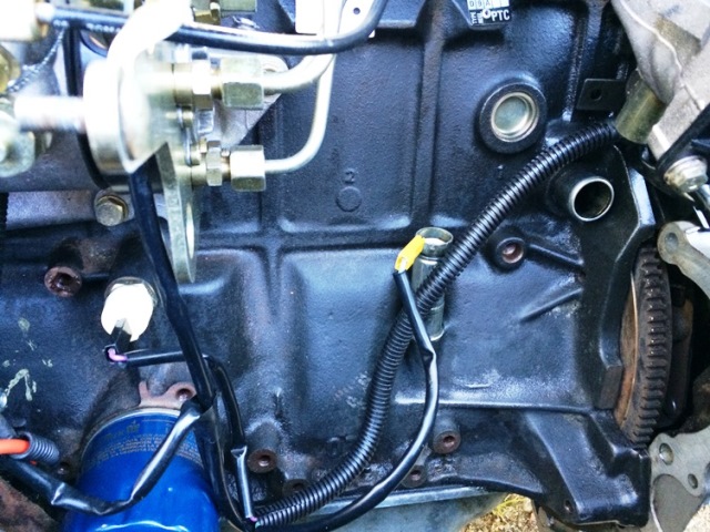

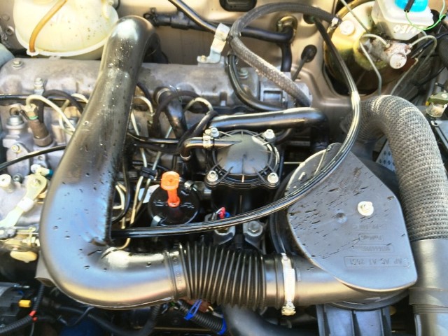

Résultat, j’ai passé 4h à démonter bocal remplissage d’huile, reniflards, durites et démarreur. Puis nettoyage du moteur au jet d’eau (en prenant bien soin de cacher les trous et alternateur) et remontage de tout ça.

J’aimerais bien savoir pourquoi mon huile est remontée comme cela ? Ma jauge d’huile est cassé et ne tient plus sur le bocal, cela pourrait en être la raison ? A savoir que j’ai perdu à peu près 1/5 ème de mon huile...

Je doute que se soit la segmentation ou les pistons d'abimés ou même la cullasse... Mon filtre à air était bien encrassé. J'ai lu autre part dans le forum qu'il fallait le nettoyer souvent... Ce que je fais.
Les durites du reniflard ont été changées la semaine dernière.
J'ai commandé une jauge à huile neuve chez peugeot. Je vais donc voir ce que ca va donner.
J'ai roulé avec depuis l'avoir nettoyée et un peu d'huile est au bord du trou du bocal de remplissage. Le couvercle est un peu gras dessus.
