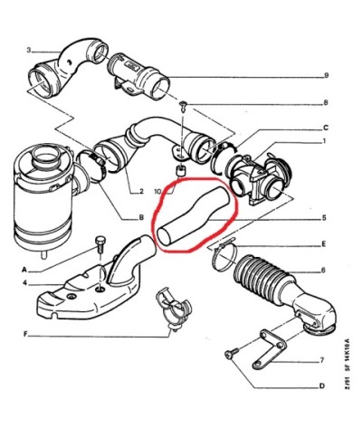

En ouvrant le capot de ma GL profil moteur TU3 je me suis aperçu en comparant avec une photo d'une revue technique RTA qu'il manquerait un tuyau ou manchon intitulé ( 1425 K5 01 TUYAU AIR CHAUD ) (pièce n° 5 sur vue ci-jointe entourée de rouge) sur les éléments du réchauffage de l'air, celui-ci relie le mélangeur d'air au bloc nommé fourreau .
fiche catalogue : 309F 1 14K10A
Question de béotien : est ce que ce manque est important ??
- TUYAU MANQUANT
- 5F14K10A.jpg (44.87 Kio) Vu 12937 fois

ce qui te manque sert a réchauffer l'air d 'admission pour éviter divers problèmes/manque de fonctionnement correct/agrément lors de températures assez basses
c'est important ,mais pas vital

+1 avec Moustik. J'ai perdu le tuyau sur ma Chorus car l'agrafe 8 avait cassée.
Tout se fait chez Peugeot:
- tuyau référence 1425.K5, 24€64 TTC
- agrafe référence 1425.K2, 1€35 TTC
Si tu change le tuyau, change l'agrafe. Elle casse comme du verre avec le temps, et au prix du tuyau ça fait chier de le reperdre.

Ne te fais pas trop d'illusion en casse! Ce n'est pas le genre de pièce qu'ils gardent, ou elles sont souvent en mauvais état à cause de leur fragilité!

J'ai également une GL Profil moteur TU3 et sur la mienne, le tuyau d'air chaud qui est absent ici n'est qu'un simple tube accordéon en alu, tu le trouveras à moins de 10€ chez norauto par exemple, j'ai dû changer le mien et j'y ai même ajouter des serflex inox que je n'avait pas d'origine.
Atilla je ne comprends pas le rapport avec l'agrafe n°8 dont tu parles vue qu'elle se trouve au niveau du filtre et non au niveau tuyau d'air chaud en alu accordéon

L'agrafe n°8 (juste au dessus du cercle rouge) sert à maintenir la pièce sur le bloc. En bloquant la pièce 1, tu bloque par la même occasion le fameux tuyau qu i va au fourreau situé sur le dessus du collecteur d'échappement.
Si tu n'as pas l'agrafe, la pièce 1 bouge et tu perd le tuyau, c'est ce qui m'est arrivé.

Merci pour le PS et effectivement je comprends mieux pourquoi tu parlais de l'agrafe n°8 c'est vrai qu'elle est bien fragile, en fait j'avais confondu le repère 8 avec le B sur la pièce jointe
