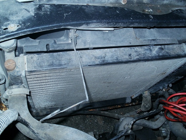

Peux tu nous prendre ton radiateur en photo?
elfe80
Messages : 22
Enregistré le : 10 janv. 2012, 10:28
Modèle(s) 309 : chorus
Re: voyant baterie eau radiateur surchauffe
Message par elfe80 » 11 janv. 2012, 18:29
oui mais pour ce soir c'est mort il fait trop noir, pourquoi veux tu cette photos?
Message par thefunkyboy » 11 janv. 2012, 18:36
Pour te donner un avis sur l'état de ton radiateur ;)

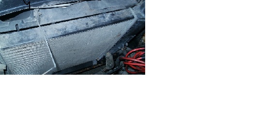

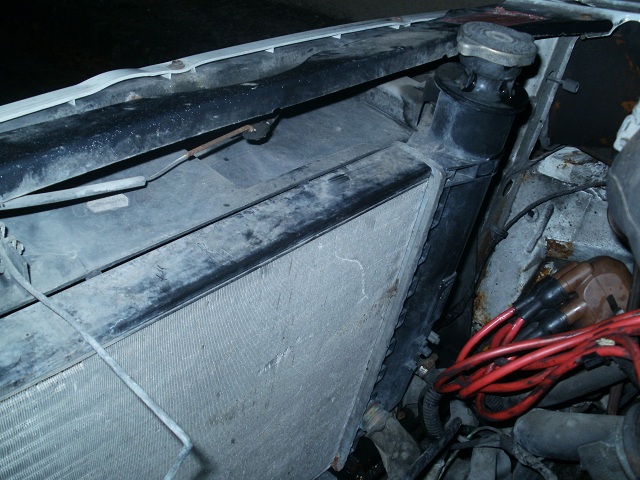

ha non je crois pas la courroie entraine 3 poulies dont celle de la pompe à eau.... je ne pense pas me planter sur ce coup la mais qui sais. verifie de ton coté , je mets des photos du radiateur.
elfe80
Messages : 22
Message par elfe80 » 11 janv. 2012, 20:56
bon j espere que cela va vous aider et quelles sont claires et nettes.
ps je pense que encore perdu du liquide vu que mon doigt n'en touche pas, fais ch.... :pleur4: :snif:
