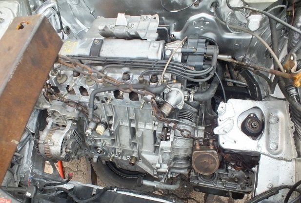

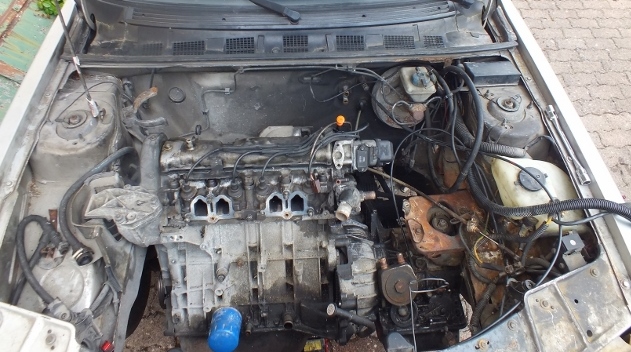

J'ai fini de poser le moteur hier soir sous la pluie :pleur4:
Je suis bloqué avec les branchements entre le nouveau et l'ancien module d'allumage..
mais en attendant de finir voici 2 photos avant et aprés :hello:
Nouveau Moteur
Aprés (640x480).jpg (238.35 Kio) Vu 3553 fois
Ancien Moteur HS
Avant (640x480).jpg (209.46 Kio) Vu 3553 fois

J'ai répondu à ta question mais visiblement ton nouveau moteur est un XU5M à injection monopoint et allumage jumo-statique. Il faut tout remonter de l'ancien XU52C mais la bonne nouvelle c'est que ce moteur est beaucoup plus proche qu'un XU51C donc moins de risque de "surprises" au remontage ou à l'usage (la boite auto par exemple n'est pas calibrée pareil pour un XU51C ou un XU52C).

Message par troyes7 » 21 juin 2013, 18:08
Merci pour la réponse alors tu me conseil de mettre l'ancien System d'allumage sur le nouveau moteur
au niveau de carburateur je compte mettre le solex a double corps ça marche aussi a ton avis
Re: Amateur
Message par SRDTURBO » 21 juin 2013, 19:13
C'est le mieux à faire oui, adapter l'injection sur ta 309 c'est du boulot et la boite n'est pas prévue pour alors que là en théorie ça marchera exactement comme avant.
