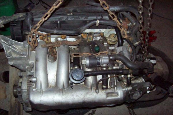

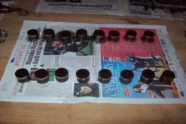

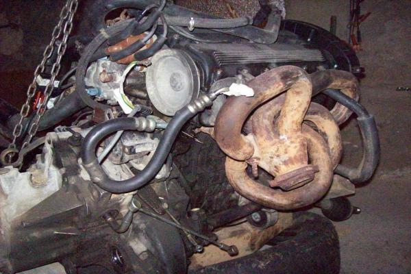

Message par Doublearbre » 15 sept. 2011, 00:25

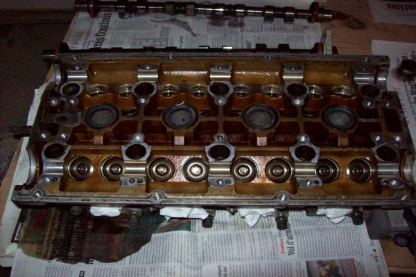

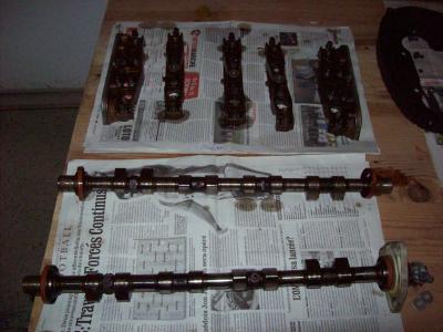

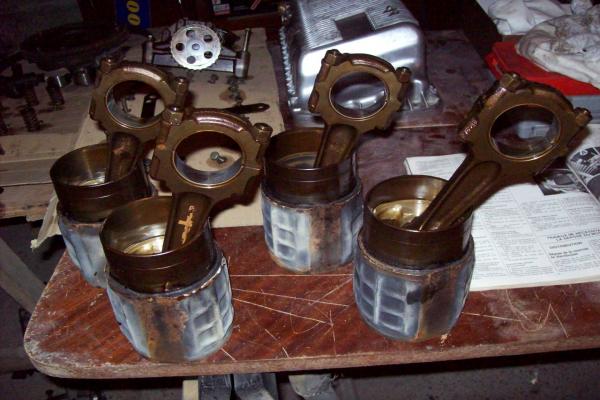

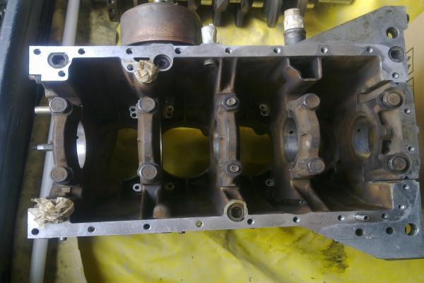

demontage culasse et bloc

deux portées des cylindres sont trop corrodées elle seront remplacées

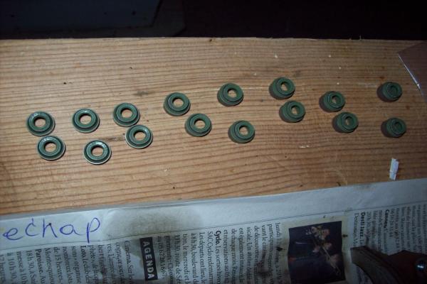

Message par Doublearbre » 15 sept. 2011, 00:32

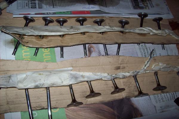

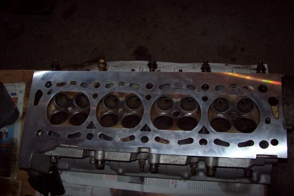

rectif culasse et portées de soupapes
joints de queues neufs
soupapes rectifiées egalement

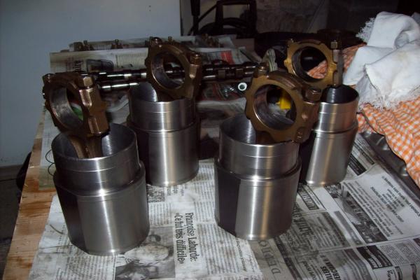

Message par Doublearbre » 15 sept. 2011, 00:37
les nouveaux cylindres !!!

Message par moustik76133 » 15 sept. 2011, 19:14
tu as dit que les cylindres viennent d'une gti 8soupapes ,ceux sont les mêmes a 100% ou il faut rectifier à un ou plusieurs endroits?

Re: GTI 16 de A à Z
Message par Doublearbre » 15 sept. 2011, 21:59
moustik76133 a écrit :tu as dit que les cylindres viennent d'une gti 8soupapes ,ceux sont les mêmes a 100% ou il faut rectifier à un ou plusieurs endroits?
les cylindres lisses sont bien prévu pour les 1900 classiques, les striés étaient réservés pour les 16 soupapes ( 309 et 405 ) et les 309 turbos cup mais ils sont devenu introuvables..., les lisses se montent sans aucunes rectifications, le gars qui m'a rectifié la culasse m'a dit que de toute façon les stries ne servaient a rien du moins sur les turbos car les cylindres cassaient entre eux a l'endroit le plus fragile, pour les 16 c'etait plutot pour le fun apparement.

Re: GTI 16 de A à Z
Message par vincegti16 » 16 sept. 2011, 08:27
non c'était pour améliorer le refroidissement :super:
Re: GTI 16 de A à Z
Message par SRDTURBO » 16 sept. 2011, 22:36
Quel choix pour l'ajustage chemise-pistons au fait? en Gr.N ils conseillaient pistons classe A avec chemises classe C.

Re: GTI 16 de A à Z
Message par Doublearbre » 17 sept. 2011, 13:27
SRDTURBO a écrit :Quel choix pour l'ajustage chemise-pistons au fait? en Gr.N ils conseillaient pistons classe A avec chemises classe C.
aucunes idées...!
pour ma part j'ai simplement remonté les pistons d'orig qui étaient en très bon état, les chemises sont a la cote d'origine et les segments qui vont avec. je croyais que la surconso d'huile venait de la mais pas du tout, la coupe des segments étaient a peine inferieure aux neufs et les chemises pratiquement pas usées a par leurs portées qui etaient cuites sur deux chemises, c'etait surtout les joints de queues de soupapes secs de chez secs, mais bon maintenant ça repart a neuf

Re: GTI 16 de A à Z
Message par Doublearbre » 17 sept. 2011, 13:36
ah ok !! merci pour l'info :super: comme quoi on apprend tout les jours :)

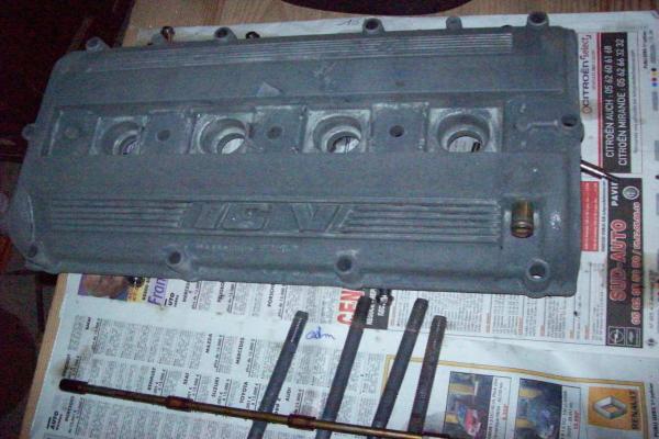

Re: GTI 16 de A à Z
Message par Doublearbre » 19 sept. 2011, 00:03
au passage petit decapage du cache culbu
